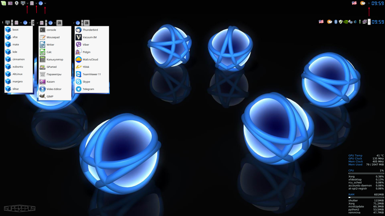

adminka, я за полки
app.php/gallery/image/5/source
Кстати в корице их показали. Но вот она сама с практической стороны не очень Xfce VS Cinnamon (Пост Dja #10945)
P.S. подловили
P.S. подловили
Автор темы - Сообщения: 938
- Зарегистрирован: 16 фев 2017, 20:03
- Решено: 5
- Откуда: г. Хабаровск
- Благодарил (а): 268 раз
- Поблагодарили: 262 раза
- Контактная информация:
Контекстное меню ФМ nemo
Dja, полки, конечно, тема, но, имхо, они не особо актуальны, ибо в меню все итак отсортировано, а часто используемые приложения можно запихать на панель, часто используемые папки - на боковую панель ФМ. Тут, как говорится, на вкус и цвет)
Хм, странно, у меня Cinnamon 1% процессора кушает...
А справа снизу conky?)
