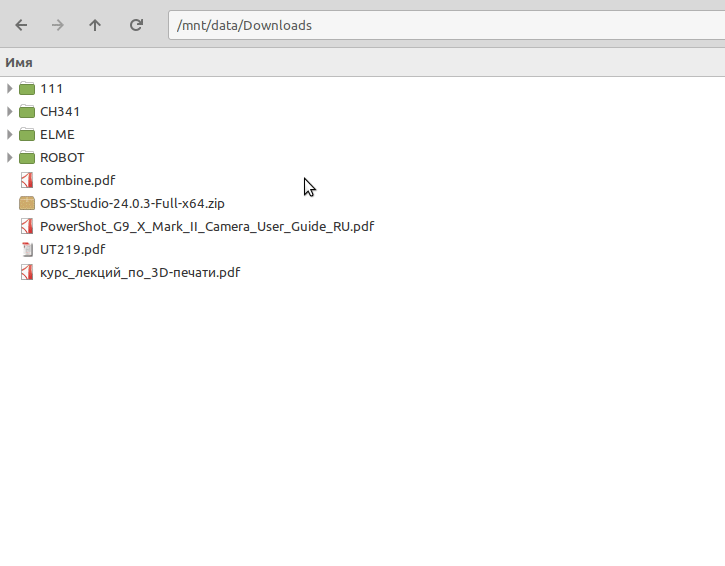

24 фев 2020, 14:51
Ну по крайней мере Nemo передает в алфавитном возрастающем порядке и это не зависит от выбранного пользователем типа сортировки.
Аж интересно стало. Установил caja, но он что-то не запускается. Странно.
