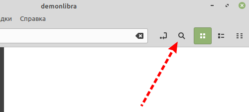

У папки с музыкой номер 789968. Но дальше теперь для меня все равно не понятно как действовать.
Что может быть проще? )
В файловом менеджере откройте корень Вашего внешнего диска и воспользуйтесь поиском.
Введите в строке поиска 789968
Если необходимо открыть каталог с правами root, нажмите на каталоге правой кнопкой мышки и выберите Открыть как root.

легенда
Контекстное меню Nemo
