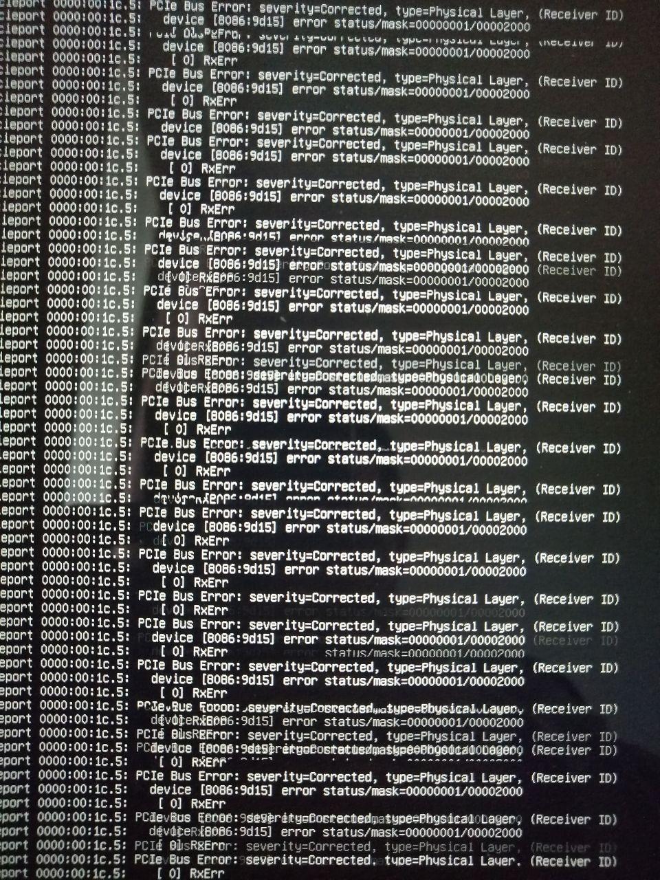

Здравствуйте, не могу установить ни убунту, ни минт, вчера весь вечер пытался поставить убунту, либо зависало, либо выбивало ошибку как в этой теме (PCIe Bus error severity=Corrected много-много строк)
Сегодня форматнул диск, поставил чистую винду, купил новую флешку, залил на нее свежайший дистрибутив синамон, открываю и все то же самое, либо виснет, но чаще всего выбивает в бесконечную бегущую строку ошибок. Хотел поправить файл grub.cfg как написано в той теме, у него права ro, что делать ? Как поставить эту замечательную систему ?
(ставлю на ноут, Встроенная intel hd + nvidia распаянная на плате, ставлю на ssd на свободный раздел рядом с виндой, в биосе можно поменять только приоритет загрузки и дату)
Тоже самое , это куда? Это происходит при загрузке с флешки или с уже установленной системы?

symon2014 писал(а):
17 фев 2020, 16:08
При загрузке с флешки, флешку новую купил сегодня

FANAT_LINUXA писал(а):
17 фев 2020, 16:19
Когда появится меню загрузки , нажми символ е для редактирования , там будет строчки три или четыре. После слов quiet splash через пробел добавь pci=nomsi , сохрани и продолжи загрузку. Подсказки с клавишами внизу экрана.

Сообщение FANAT_LINUXA » 17 фев 2020, 17:30
symon2014 писал(а):
17 фев 2020, 16:25
Спасибо, помогло, вот то что было до этого.

Собственно говоря, система поставилась но толку не особо много, она не работоспособна, виснет, даже терминал не открывается,
ikrost писал(а):
17 фев 2020, 17:52
А может ошибки от того что вы неправильно на флешку записали iso образ. Я например пользуюсь Rufus и доволен.
Тут важно всё, начиная с БИОС.
Попробуйте выключить и включить (c)
Я нагуглил эту ошибку, она к моему поколению процессора относится.

Помогите поставить линух
Сообщение symon2014 » 17 фев 2020, 18:03
17 фев 2020, 18:00
А мы то и не в курсе. Хоть бы inxi -Fxz показал.
