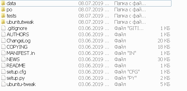

Не диски,уточню Общие папки,с этим разобрался.Хочу Ubuntu Tweak установить,из консоли не выходит.Скачал с гитхаб.Там в архиве вот что:
Как тут что установить,в душе не представляю.

Damian, а в ридми заглядывать не пробовал, там же английским языком написано
How to build & test
sudo python setup.py install
Но я бы не стал эту хрень ставить - оно не обновлялось уже 7 лет.
