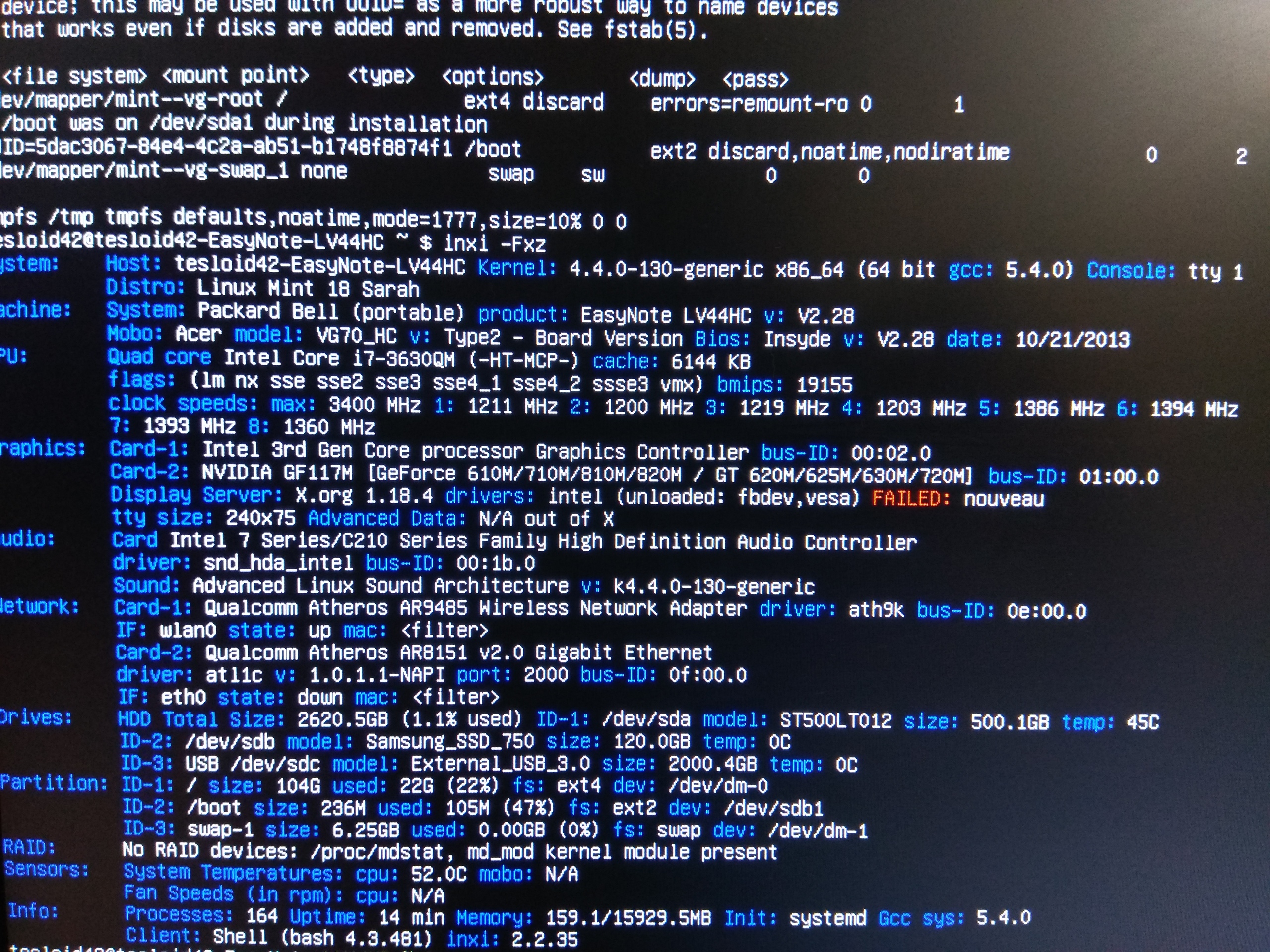

Как поправить права доступа?
Вывод inxi -Fxz

Я вот что хочу спросить. Была ошибка parse error /etc/fstab в строке 8.
Вот вывод fstab и fdisk -l. Есть несоответствия какие-то? В 8 строке как раз информация о разделе.
Это может помочь?

/dev/mapper/mint--vg-root /               ext4 discard    errors=remount-ro 0       1
# /boot was on /dev/sda1 during installation
UUID=5dac3067-84e4-4c2a-ab51-b1748f8874f1 /boot           ext2 discard,noatime,nodiratime            0       2

Сообщение Chocobo » 19 июл 2018, 21:02
pyramber, используй тег [code] () для многострочных листингов
pyramber писал(а):
19 июл 2018, 20:58
опции монтирования discard и errors=remount-ro сделай через запятую, без пробелов (discard,errors=remount-ro)

Сообщение pyramber » 21 июл 2018, 07:04
Спасибо, ребята! Убрал запятую и пробелы, как вы и сказали. Всё отлично запустилось)
