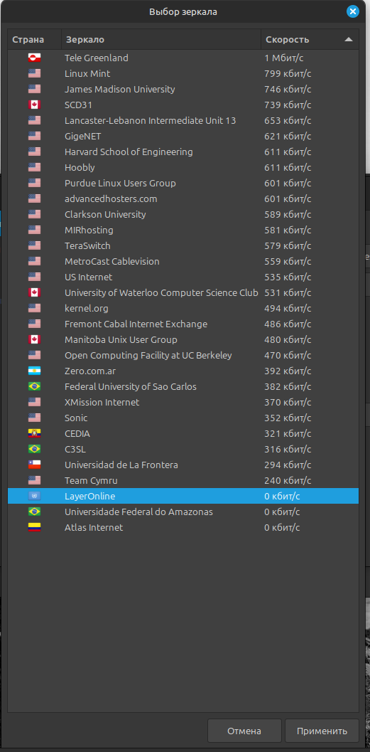

Из источников приложений исчезли все российские, да и белорусские зеркала. Да и вообще их как-то сократилось.

Ссылка у меня тоже открывается, я имел в виду здесь:

Список источников не менялся с прошлого года, с этим все норм - https://github.com/linuxmint/mintsource ... intSources
А вот последний коммит о смене geoip сервиса - вполне возможно мог повлиять, т.к. дергается клиентом с его провайдера/пула
https://github.com/linuxmint/mintsource ... 7cd2a6d1d9

Chocobo, спасибо, действительно работает!
Вписал DE(Германия) и вот что получил
DE
# Try to find out where we're located...
try:
lookup = requests.get('https://geoip.ubuntu.com/lookup').text
cur_country_code = re.search('<CountryCode>(.*)</CountryCode>', lookup).group(1)
cur_country_code = 'DE' # ВПИСАЛ РУКАМИ!
if cur_country_code == 'None': cur_country_code = None
except Exception as detail:
cur_country_code = None # no internet connection
Для Германии
Для России, авто
ЗЫ Файл лежит здесь /usr/lib/linuxmint/mintSources/mintSources.py
