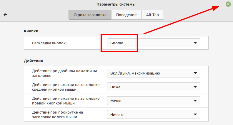

В настройках "Параметры системы" -> "Окна" -> "Раскладка кнопок" можно включить режим Gnome, что скроет кнопки "Скрыть" и "Развернуть".
Можно ли каким-то образом запустить отдельное приложение с такой настройкой?

Вряд ли. Элементы управления окном предоставляет оконный менеджер.
В случае Cinnamon - это muffin, форк mutter из гном.
Обычно эти элементы настраиваются на этапе разработки приложения. И в дальнейшем их доступность - это реакция на внешние условия
