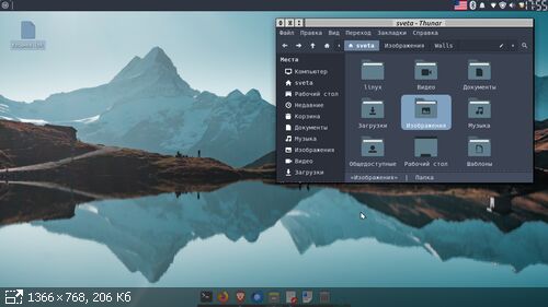

Чтобы тема сразу была полезной, давайте немного покапаемся в апплетах.
XApp
Взглянув на картинку можно подумать, что всё нормально, но на самом деле всё не так однозначно, как кажется.

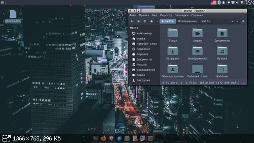

Давайте закрасим апплеты в красный цвет и посмотрим, что же получилось.
XApp имеет отступы в 2 пикселя по краям. Это мы и будем исправлять.

:smile: Мне нравиться так:
КАСТОМИЗАЦИЯ LINUX MINT 20/21 + NORD THEME
https://dzen.ru/a/YuVYT4koykP07iVa?yscl ... 6z96045055
PAPIRUS FOLDERS В DEBIAN:
https://github.com/PapirusDevelopmentTe ... erivatives
Ну и т.д. :smile:
Debian 12 xfce:LM-22.1 xfce:
Настройка внешнего вида Cinnamon
31 июл 2024, 18:07
sveta13, тоже предпочитаю такие часики :thumbs:
