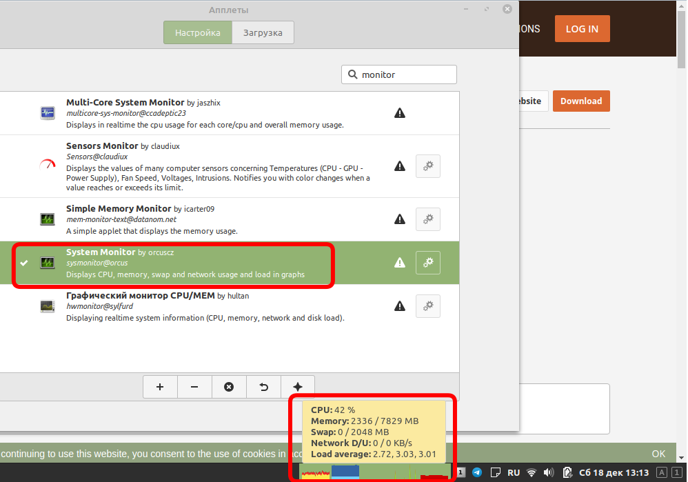

demonlibra
Сообщения: 844
Откуда: Ростов-на-Дону
Благодарил (а): 29 раз
Поблагодарили: 204 раза
Размер swap
18 дек 2021, 12:58
У меня 8GB ОЗУ, из которых половина всегда свободна.
Задал 2GB SWAP просто чтобы было. Но в принципе можно и удалить.
Поддерживаю рекомендацию принимать решение исходя из своих условий работы.
Ещё команды для контроля:
cat /proc/swaps
swapon --show
Можно для контроля добавить апплет в трей, например System Monitor (sysmonitor@orcus).

demonlibra писал(а):
18 дек 2021, 12:58
Я обычно использую gnome system monitor. Очень удобно, сразу видна загрузка системы в удобном графическом режиме.
Всем спасибо за советы!
