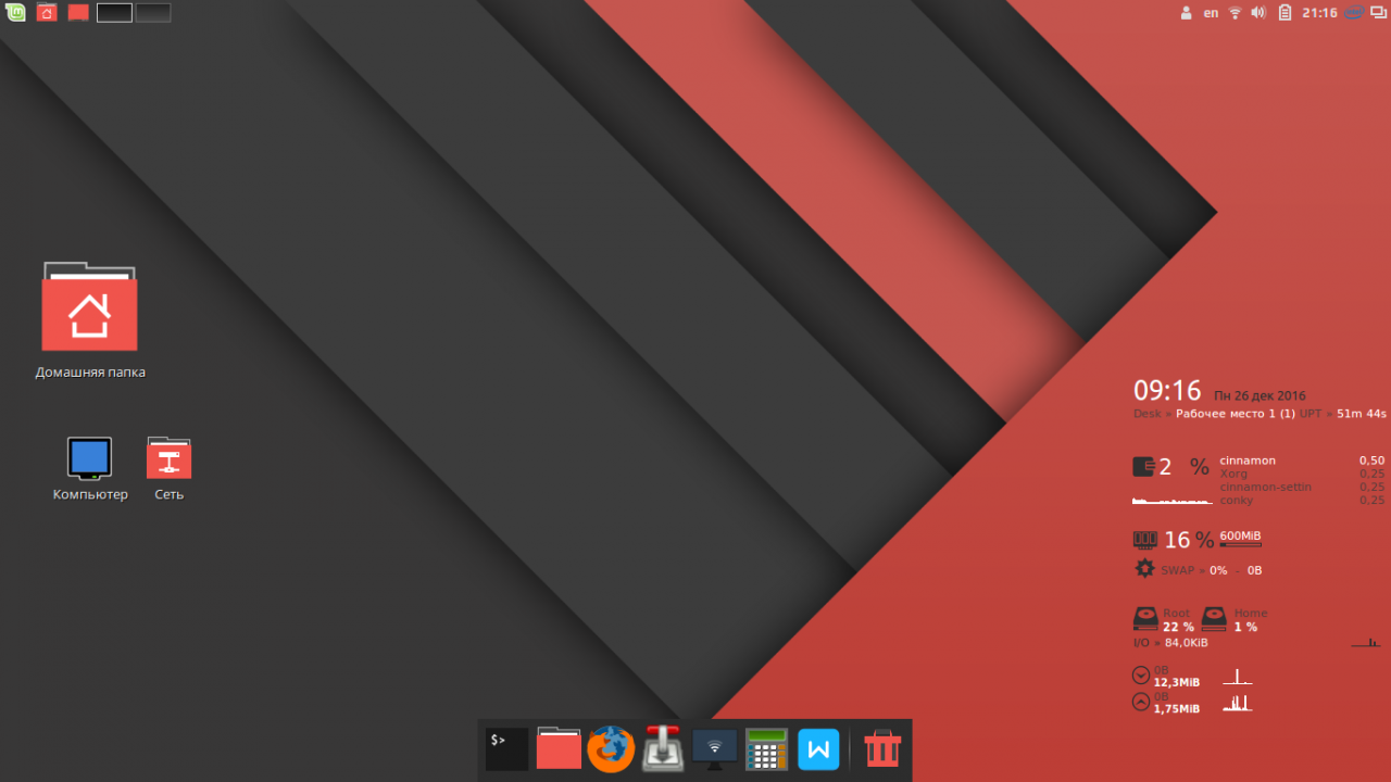

Решил тоже запилить себе conky, пока наблюдаю за некоторыми аспектами беты XFCE.
Инфы хотелось комплексной поэтому боковым расположением обходиться не захотелось. Основываясь на найденном в сети симпатичном варианте - адаптировал под разрешение 1920х1080, локализовал элементы метрик. Получилось на данный момент вот что:
Что немаловажно - в конфиге нет скриптов lua или sh, все строится единым конфиг-файлом, таким образом не отжирает лишнего и довольно легко читается и редактируется под необходимые реалии. В общем сочинителю явный респект :thumbs:
Мой конфиг тут, enjoy :smile:

12 янв 2017, 11:24
Seisan, по мне - так цвета сливаются чутка, красные надписи не оч читаемы. Но, как обычно, дело вкуса :thumbs:
Conky и все что с ними связанно
12 янв 2017, 11:43
Chocobo, подозреваю, что в реале там всё нарядно. Это просто картинка ужмакалась

Chocobo писал(а): Решил тоже запилить себе conky, пока наблюдаю за некоторыми аспектами беты XFCE.
Инфы хотелось комплексной поэтому боковым расположением обходиться не захотелось. Основываясь на найденном в сети симпатичном варианте - адаптировал под разрешение 1920х1080, локализовал элементы метрик. Получилось на данный момент вот что: Снимок экрана_2017-01-12_09-27-18.png Что немаловажно - в конфиге нет скриптов lua или sh, все строится единым конфиг-файлом, таким образом не отжирает лишнего и довольно легко читается и редактируется под необходимые реалии. В общем сочинителю явный респект :thumbs:
И что прямо так ивыглядит? С такими же шрифтами?
Сделай скрин посмотреть...
Официальный форум Linux Mint Russian - https://forums.linuxmint.com/viewforum.php?f=75
Linux Mint 19.1 XFCE 64bit (Kernel 4.18.0-16)
Пингвин птица гордая - не полетит, пока не пнёшь.
12 янв 2017, 12:22
Nickolas, Там и был скриншот всего экрана :smile: могу повторить

Моя простая цветная conky
Конфиг
25 янв 2017, 05:52
У меня сейчас простенько
Чуть подправил. Выкинул лишнее
Вернуться в «Иное программное обеспечение»
