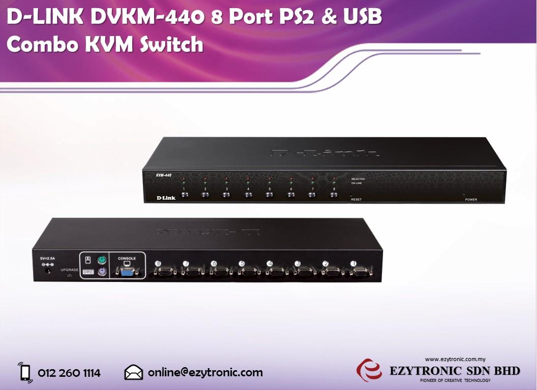

Olej, Я нагуглил такое вот чудо

Chocobo писал(а): Я нагуглил такое вот чудо
Это а). новая, б). 8-портовая и в). дорогая серия.
Про эту серию ничего рассказать не могу.
